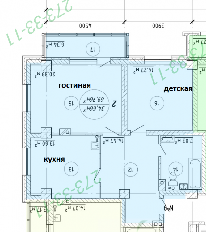

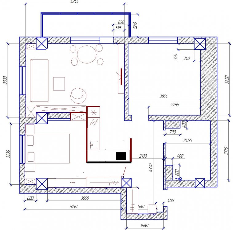

Добрый день! Ура! Стали обладателями новой квартиры в новостройке(монолитный дом). И конечно же появились вопросы с перепланировкой, как лучше, правильно, грамотно и просторно! Хотелось бы из 2-х комнатной сделать прекрасное гнездышко: детская для дочки, спальня для родителей и общая (просторная), где все могли бы собираться))). Сброшу изначальный вариант и что сами надумали. Конечно пока еще "сыровато" и схематично и думаем, как можно еще обустроить. Мы решили кухню перенести в зал, а из кухни сделать спальню. Этаж у нас 4, электрическая плита, несущая стена только одна, которая примыкает к детской. НЕ хотелось бы нагромождать пространство зоны кухни-гостиной. Просьба помочь, сориентировать, как  все обустроить. Заранее благодарна за помощь!

Вы присоединили балкон, причем снесли кусок несущей. Кухонное оборудование (варка) на территории жилой комнаты тоже нельзя.
Сразу отказывайтесь от этого плана

3 часа назад, OlgaMichel сказал:
зона кухни должна быть не менее 5м2 и располагаться на нежилой площади (коридор, кладовка)

17 часов назад, oio сказал:
там только одна несущая стена, про которую я писала. Стена балкона выложена пустотными блоками и на себе нагрузку не несет. Спасибо!

Всё-равно балкон присоединять нельзя, он может обвалиться от незапроектированной нагрузки, да и тепловой контур дома изменяется.
