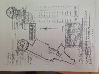

Итак, есть участок в черте города, почти на берегу реки-матушки нашей Волги (почти это со второго этажа видно))))), участок достаточно большой, 15 соток но бестолковый. Купили мы его три года назад, все вроде распланировали, здесь будет дом, здесь баня, здесь качелька.... Но время вносит свои коррективы, сыночке ненаглядной уже 16, учится желает в столицах нашей родины, и глупо ждать его обратно в родные пенаты. И остались из проживающих я с мужем да мама моя, теща евонная. А баню мы уже построили на два этажа. Вот и появилась идея трансформировать её в дом, путём наименьших финансовых затрат (по сравнению со строительством нового дома).
Вообщем есть баня 5х8, из керамзито блоков, первый этаж - кухня-гостиная-прихожая-лестница (именно все в одном помещении и надо как то разносить), санузел и парилка, второй этаж - холл с диваном и тв и две малюсеньких спальни.
Сейчас постараюсь добавить фото
Поделиться этим сообщением
Ссылка на сообщение
Поделиться на других сайтах
Получилось кажется) это план участка, план самой бани, и баня в период стройки. Сейчас выглядит также только окна вставили, фасад тоже предстоит придумать

Пока никого нет, начну сама с собой. Пока вижу два варианта: 1- пробивать дверь в стене рядом с лестницей и делать пристрой в сторону странного выступа на участке. В этом пристрое сделать проходную кухню и за ней небольшую спальню. Плюс в том что рядом вода, за стеной санузла небольшой пристрой 1,5 на 1,5 м со скважиной, насосом, фильтрами и накопительные баком для воды. При таком варианте впереди пристраивается терраса и тамбур, существующий первый этаж делится на зону столовой и гостиной (там есть вариант перенести вход на кухонное окно, а существующих дверь заложить тем самым получив простеночные побольше, например для телевизора). Минусы этого варианта - проходная кухня, неудобно строить и как провести канализацию?).
Второй вариант строить вперёд, на всю длину бани-дома на 8 м и шириной метров 5-6, вполне мне кажется достаточно для разместить спальню и кухню, но тогда не получится терраса.
что скажете?
