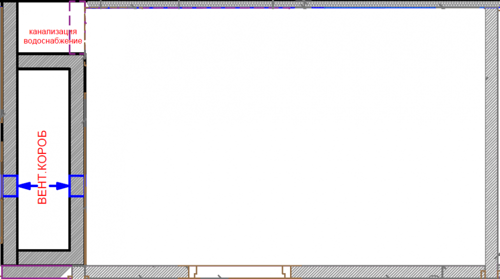

Добрый день!
Голову сломали, помогите с планировкой. См. вложение, вход только снизу на длинной стене.
Есть ванная, внутренние размеры 3100х2000мм
Есть ограничения по размерам ванной и раковины: Раковина 1200мм (внизу под ней тумба) или 1350мм (внизу тумба и стиралка встроенная), ванная 1800х1250 (см. вложение).
Также необходим бойлер и шкаф навесной или пенал на крайний случай.
Ещё важно чтобы раковина с зеркалом была не напротив двери.
Заранее всем спасибо

не пераый раз встречаю условие: зеркало не напротив двери ванной...почему? это же красиво... а что тогда напротив двери? унитаз?

2 часа назад, mirsvetl сказал:
без привязки к размерам, схематично
Планировка ванной комнаты
Я бы ванну развернула широкой стороной вверх, узкой вниз, у входа тогда места будет больше, да и слив от ванны проще тянуть

8 часов назад, talue сказал:
показана была ванна именно в таком исолнении, именно этот сектор овала, если существует зеркальное отражение по вертикали , то конечно лучше

еще вопросы возникли
нужен досуп в нишу с канализацией?  счетчики  там расположены? будет ли приобретаться сушильная машина? надо ли отделять нишу под колонну стиральная+ сушильная машиы?
бойлер в нишу с канализационными трубами не поместится?
