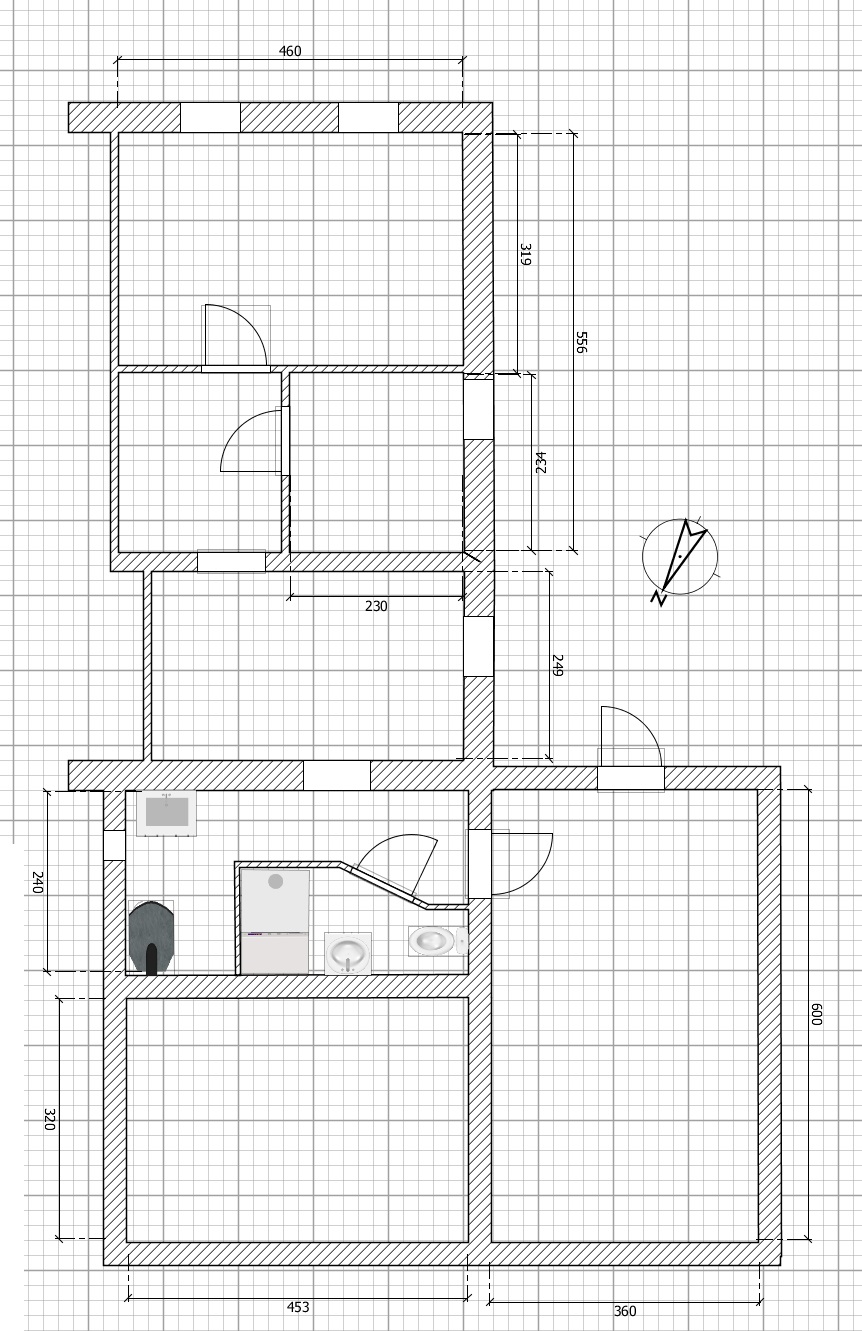

Здравствуйте!
Имеется дом на 2 хозяина с пристройкой.
Окна и проемы в пристройке не размечал, т.к. необходимо более рациональное размещение, готов двигать окна и проемы по всему дому.
НЕнесущие стены отмечены желтым, готов двигать при необходимости.
Печь твердотопливная (переносить не готов).
Сан-узел готов перенести, при более рациональном размещении.
1) В пристройке необходимо разместить кухню-гостинную (кухня 2-х линейная или П-образная)
2) Комната в пристройке поменьше - спальня хозяев
3) Решить вопрос с проходной комнатой (там где сейчас кухня)
В семье пока 1 ребенок, в планах 2-й
Дом с пристройкойДом с пристройкой-2

Жесть какая то :)
гд главный вход в дом?
Где печь и печная труба?
В новой пристройке все стены несущие?
Где вход в нижнюю комнату?
где выводы канализации?
Стена между спальнями и кухней гостиной несущая?

Красным отмечена печь с дымоходом;
Синий - канализационная труба (могу двигать куда угодно);
Желтый - ненесущие перегородки
Зеленая стрелка - вход в дом (возможен перенос в комнату 10,5 м2, при необходимости)
Окна и дверь не отмечены, т.к. стоит коробка из бруса (выпилю в любом месте)
В гостиной имеется несущая балка (серый пунктир)
Стена между спальнями и кухней 10,5 м2 - НЕСУЩАЯ
Дом с пристройкой)

А что за левое нижнее помещение без входа и окон?
Кухню-гостиную рассматриваете сделать?
Дверной проем (на вашем плане между кухней и спальными зонами) можно перенести по этой же стене вправо?

Вход перенести в проходную кухню, туда же вынести санузел. На месте санузла разместить кухню. Обеденная зона - в гостиной
Дом с пристройкой

Левое нижнее - спальня
Без окон и дверей - коробка из бруса без них
Справа внизу - кухня/гостиная
Проемы могу перенести
Теперь, хотелось бы не разделять кухню и гостиную, а на месте старого с/у можно гардероб разместить

Можно и в одной комнате сделать кухню-гостиную. Напротив входа тогда лучше сделать гардеробную, чтобы сразу можно было одежду убрать. А левее - санузел. Даже раздельный поместится.
Дом с пристройкой

Еще как вариант - отделить от спальни кусок под кухню-нишу (проем в несущей сделать), тогда кухня-гостиная увеличится.
Дом с пристройкой
