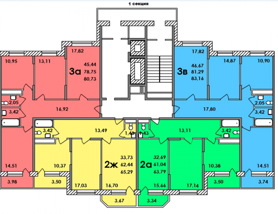

Игорёк Опубликовано 12 Февраля 2017 Жалоба Опубликовано 12 Февраля 2017 Здравствуйте уважаемые форумчане !!! Прошу совета и помощи, пожалуйста, помогите придумать планировку трёшки. Что есть - трёхкомнатная квартира площадью 83,16 кв. м. в монолитно-кирпичном доме. Есть несущие стены не по всей длине и вентиляционный короб, которые сносить нельзя (см. планировка во вложении (там указано). Смущает большая площадь коридора, он длиный, достаточно широкий и занимает большую площадь, хотелось бы за счет него как-то поиграть с площадью. Санузел должен быть совмещенный (стиралка+бойлер), можно немного расширить за счет коридора. Кухня располагается в помещении, где по плану 10,9, хотя конечно в идеале было бы там, где 14,51, но…переносить запрещено. Хотелось бы иметь отдельно гардеробную. Помещение 14,51, как видно граничит с соседями и за стеной (пеноблок 20см!))) соседские кухня и туалет, что очень напрягает, хоть и собираемся делать шумоизоляцию. Поэтому в данной комнате разумно наверно делать гостиную, а не спальни, т.к. есть вероятность шумов. Общий план этажа (наша квартира - синий цвет) и обмерный прилагается. Всем заранее спасибо за Ваши советы !!! Поделиться этим сообщением Ссылка на сообщение Поделиться на других сайтах Прочее
TashaSPB Опубликовано 12 Февраля 2017 Жалоба Опубликовано 12 Февраля 2017 а конкретнее, чего хотите-то? Какой состав семьи, сколько нужно спален? в кухне газ есть? газовый котел? Какой этаж из скольки? Поделиться этим сообщением Ссылка на сообщение Поделиться на других сайтах Прочее
TashaSPB Опубликовано 12 Февраля 2017 Жалоба Опубликовано 12 Февраля 2017 На Вашем обмерном плане я совсем не вижу цифры, очень мелко Поделиться этим сообщением Ссылка на сообщение Поделиться на других сайтах Прочее
Игорёк Опубликовано 17 Февраля 2017 Жалоба Опубликовано 17 Февраля 2017 В 12 февраля 2017 г. в 21:24, TashaSPB сказал: а конкретнее, чего хотите-то? Какой состав семьи, сколько нужно спален? в кухне газ есть? газовый котел? Какой этаж из скольки? Здравствуйте! Семья из двух взрослых и 1 ребенок. Т.е. нужно 2 спальни. В кухне газа нет, котла тоже. Многоэтажка 10/17. Выше писал про гардеробную - не обязательно. Про гостиную сверху также не обязательно. Проходные комнаты хотелось бы исключить. План прилагается: selection.pdf Поделиться этим сообщением Ссылка на сообщение Поделиться на других сайтах Прочее
