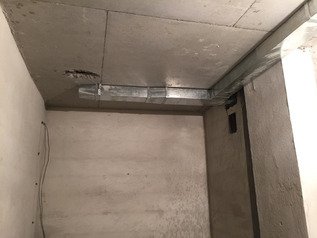

В стену у вентиляционного канала можно заштробиться - короб выложен из пустотелых блоков толщиной 12 см.
Входная дверь уже перенесена согласно 3d наброску.
Разводка воды будет в шкафу над раковиной. Перенести раковину не получится - под ней прячется огромный кошачий туалет-робот (как стиральная машинка), по этому она расположена у этой стены с нишей.
И перекрыть вент. каналы?
из-за вентиляции по той же стене, что и душ, в любом случае сквозняков не избежите
Это естественная вентиляция, а не промышленный вентилятор. Дай бог чтобы она работала.
Поделиться этим сообщением
Ссылка на сообщение
Поделиться на других сайтах
Нет конечно, вредительством я заниматься не собираюсь :) Вштробиться в пустоту - блок то пустотелый. Заднюю стенку (что ограничивает вентканал) я нарушать не буду. Пустоты там около 8см.
Вентиляция естественная работает отменно, плюс у меня работает принудительная приточка.
