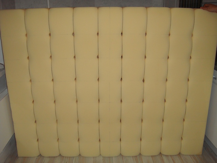

  11. похоже, Вы купили не поролон, а пенополиуретан (и наверное он продавался под названием "поролон"), поэтому он такой жесткий, не проминается. Используется при изготовлении мебели. в строительных магазинах вполне мягкий поролон продается.
    Возможно, хотя называется он поролон (с определенными параметрами жесткости,которые наверное можно было бы выбрать поменьше). Но сейчас уже поздно, стоит он около 2 000 и приходится работать с тем что есть. Иначе мой основной аргумент втягивания в эту эпопею - бюджетность - теряет смысл. Пока есть надежда сделать что-то вменяемое - буду работать, а пока надежда есть))))

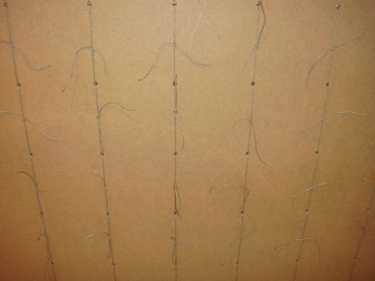

    Saahulik, пролон уже "продрелили", вернее с помощью цифенбора (такая круглая насадка на дрель) сделали круглые отверстия диаметром 2,5 см. Между каждым отверстием натянули крепкую бечевку, для придания "квадратного" рельефа изголовью. Пока только натянула по вертикальным линиям, так как веревка закончилась. Квадратный рельеф только пговицами создать не удастся. если не натягивать веревками будет вот что:
    размер пуговиц буду подбирать, но в том случае, если они все таки буду проваливаться в отверстия, планирую проложить под ткань синтепон. Он же поможет выровнять углы изголовья, но решу точно после того, как придет ткань и я прикину ее на поролон.
    На самом деле я совершенно не уверена, что все делаю правильно, просто собрала кучу информации. По веревки нигде не видела, это моя "доработка", просто мне не понятно как еще в кустарных условиях можно сделать ровный квадратный рельеф.
    Деревянными палочками я только затягивала веревки, так как силы рук не хватает, чтобы даже хоть чуть-чуть притянуть паролон, а закрепляю я веревки с обратной стороны мебельным степлером. Вот на картинках видны отверстия, веревки и крепление веревок.post-36452-0-73723300-1334118081_thumb.jpgpost-36452-0-87148800-1334118091_thumb.jpg

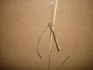

  15. Продолжаю выкладывать результаты своей работы. Купили новый степлер, так как МДФ очень прочный и наш старый был слабоват. И после работы сегодня я продолжила работу, технология натягивания бечевки японской палочкой оправдала себя. Бечевки закончились,поэтому пока пауза - нужно купить точно такие же.

  16. ну а дальше я наживила бечевки, которы должны задать моим складкам (как я надеюсь) четкий геометрический рельеф по квадратам. на второй фотографии видно, где я уже подтянула для пробы бечевки до требуемого натяжения, пока правда с помощью разломанных японских палочек, так как скобы для степлера неожиданно закончились. Терзают смутные сомнения по поводу итогового результата. И муж масла в огонь с утра подлил, сказав, что видимо фабричное изголовье обойдется нам на 10 000 тыс дороже - примерно столько пока у меня выходит по смете. :)

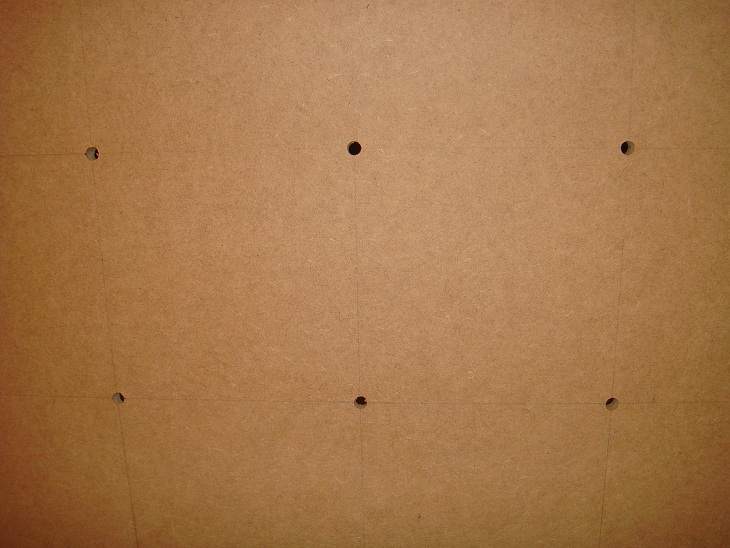

  17. вот такие отверстия получились в МДФ. очень трудно оказалось его сверлить и пыльно.
    А вот такие отверстия получились в поролоне. Сверлить легко - но направление отверстия выдержать сложно.
    И за этого, а еще из-за моей неправильной разметки - отверстия не совпали когда поролон приклеили на МДФ. Отсюда вывод - сверлить поролон нужно после наклейки на МДФ .
